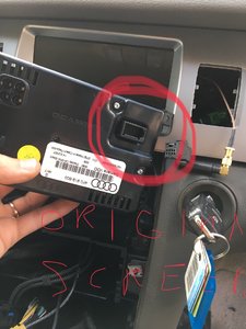

    Привет. Вопрос к вам у меня купленный Андройд есть. Есть возможность подключить его ,если у меня монохромный дисплей? Купил его месяц назад, незнаю чего делать. 1 разъём не подходит с оригинального дисплея. Как я понимаю он отвечает за управление с консоли.

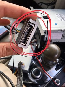

    Этот с андройда

    Давай по порядку,что за андроид и ссылку на него чтоб описание хоть какое смогли прочитать.... Андомдов на али пруд-пруди для Q7 и если у тебя 2G,а купил ты для 3G,то не подойдет.... Больно уж разные у них конфигурации...
    И так какой у тебя MMI и какой андроид купил...

    Блин про это дофига ребят переписывались,так и не поняли,один китаец говорит что эта для 1G,то-есть без MMI,другой китаец не знает точно,третий мол берите,на все audi подойдет.... В итоге никто не купил... Ну и теперь в каком смысле все работае и нет управления,там его и не должно быть,там тач(сенсорное стекло).... Вот управление,штатные кнопки там и не должны работать...

    В описании написано что должно всё работать не помню как разъём называется вроде LVDS какой то . Так я и немагу найти его.
  20. Амико
    Амико Старожил
    21 ноя 2014
    6.355
    Ауди Q7 3.0 TDI (239л/с) CASA 2009г дорест
    Так что в итоге не работает? Блин я ставил андроид только двух видов,бюджетный и похожий на твой,но без экрана,экран родной оставался,про это немогу сказать,они тебе должны были инструкцию на почту прислать...
