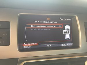

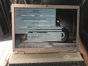

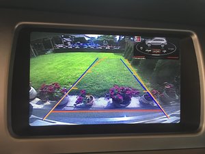

    Всем привет! Нужна помощь после шаловливых ручек! (q7 2013 3.0TDI mmi3g+)
    Пропала визуализация парктроника. Т.е. сам парктроник работает, его слышно, корректно пищит, даже иногда появляется картинка (хаотично, зависимости нет). Однако при нажатии кнопки парктроник или включении заднего хода картинка парктроников не появляется.
    Скорее всего как-то сам что-то изменил, копаясь через шнурок. Нашел такой пункт в двигателе, однако не смог поставить галку - требует код, с кодом по умолчанию не сохраняет изменения.
    Подскажите, пожалуйста, что можно предпринять?

  14. ioann
    ioann Старожил
    24 ноя 2009
    5.373
    Скатайтесь к дилеру, сделайте SVM. И не балуйтесь без нужды. Некоторые "тыкания" в гринменю необратимы, лечатся лишь возвращению к заводским настройкам.
