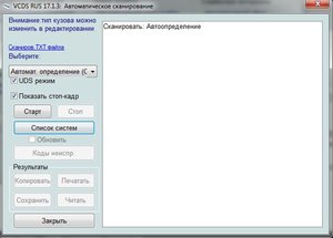

    Подскажите по прибору VAG-COM.
    Получил сегодня на почте второй прибор с Алиэкспресса. VAG-COM. Теперь у меня есть VAS5054a и VAG-COM.
    Уже потренировался с изменением значений, где требуется поменять такой-то Бит в таком то Байте. Удобно.
    Но в конце я решил попробовать просканировать все имеющиеся ошибки в мозгах машины.
    Нажал кнопку "Поиск ошибок".
    Вылезло окно:
    Нажал кнопку "Старт" и процесс пошёл. Всё бы хорошо, но смутило то, что очень долго сканирование шло.
    Вопрос: это всегда так на этом приборе или надо как-то по-другому ? Может "галочки" лишние снять ? UDS например или стоп-кадр какой-то ?
    А то как-то уж совсем долго сканирует.

    Это только первый раз, в последствии всё происходит очень быстро.

    От машины зависит, от гейта и т.д. Какие-то долго читаются, какие-то - полторы минуты и список готов.

    Скачал только что более свежую версию. На диске от китайца пришло 17.01. Я скачал 17.08. Завтра попробую ещё раз.

    Не надо каждый раз все сканировать . Делай так - заходишь во вкладку "Приложения" и там нажимаешь "Список оборудования" . Он открывается быстро и там сморишь в каких блоках неисправности (красные надписи) . Ну потом заходишь руками туда и сморишь что вылезло .

    Давай я тебе лучше подскажу как надо:Сканировать целиком нужно если ты хочешь вес процесс сканирования записать,ну скажем сканировал,записал и переслал себе на почту и у тебя будут все блоки и все кодировки...И так как нужно чтоб не парится,1(самый лучший) вместо старт нажимаешь на ”список систем”,или ”список оборудования”,у каждого шнурка свое название,то-есть каждый по свему пишет,ну и у тебя появятся все блоки моментпльно и ошибка если имеется тоже там же появятся...
    2. Нажимаешь на старт и как список появится полностью,нажимаешь на стоп и тоже вуаля,а так первый вариант лучше...Удалят ошибки лучше всегда из самого блока,то-есть по одному...Некоторые все вместе удаляют за раз,тут некоторые блоки не стираются иногда...

    У меня автоскан в среднем занимает 3,5 минуты

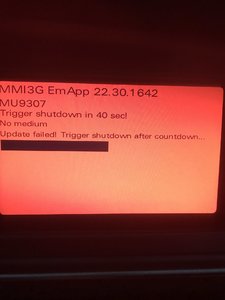

    IMG_0742.JPG Подскажите,есть варианты?
    HNav_EV_P0029_01
    Nav.database vers:
    8R006088R ECE 5.11.7
    После неудачных манипуляций:

    Можно ли устранить проблему шнурком?то как?
    Или нужно записывать прошивку на диск?-то какую надо искать прошивку?
