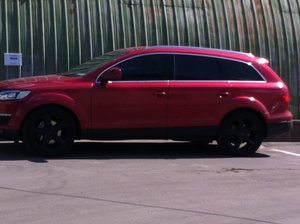

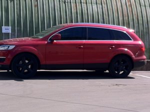

    Подтверждаю, делал как Lelik707 с единственной разницей, что я занижал на разные значения перед - 2, зад -3.
    Все таки при проведение данной процедуры рекомендовал произвести замеры, т.к у меня например на всех 4 колесах значения были разные.
    Провел адаптацию, проверил значения все ок. Потом начал играться.
    r_Q7 - спасибо за подсказку, сделаю адаптацию фар.

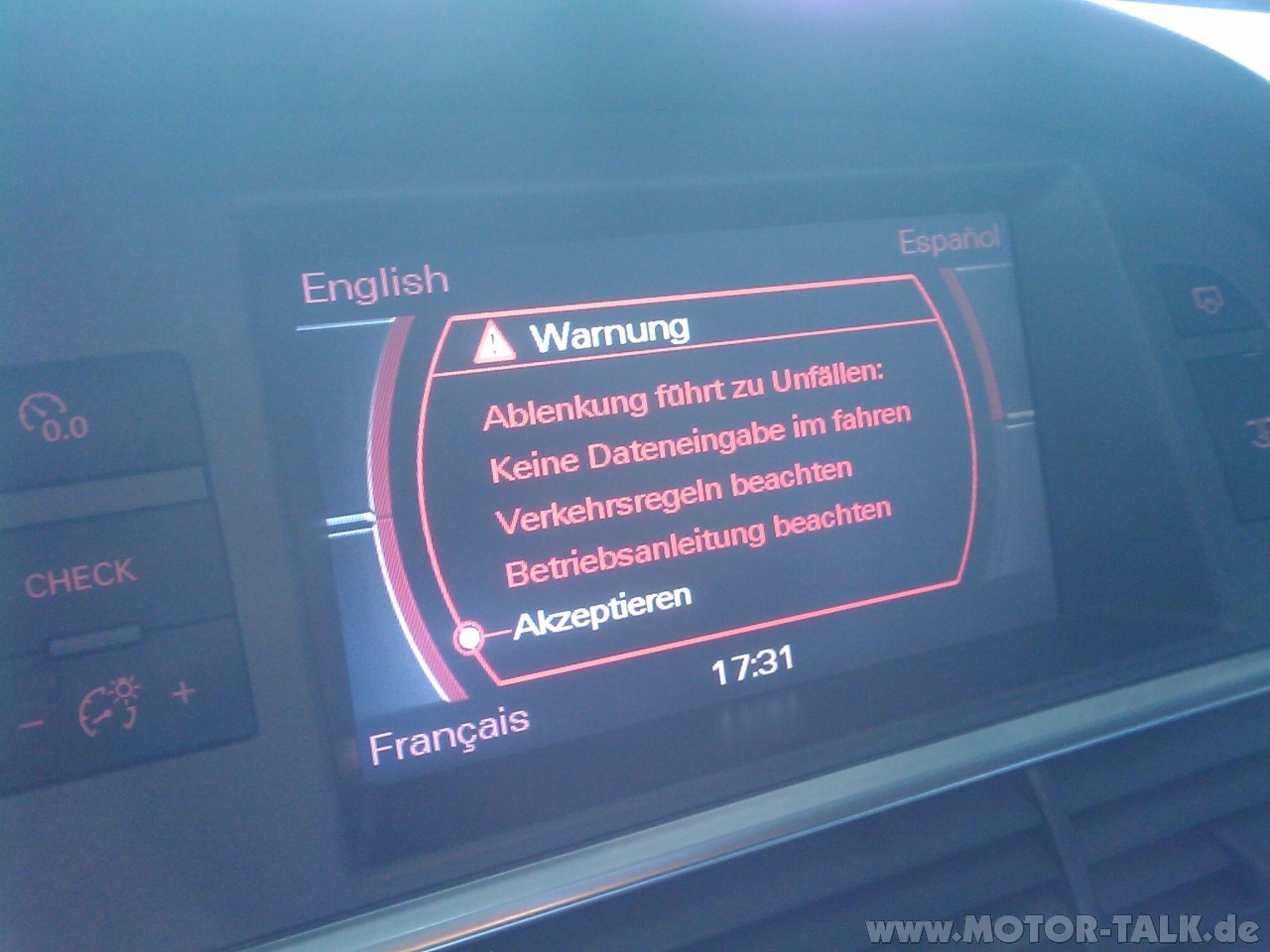

    Парни,
    пара вопросов
    Как добавить стеклоподьёмники в мми? А то с ключа окна не закрывает...
    Kak убрать это меню, вылаззеет при каждом старте ММИ?

    Езжу неделю пока нравиться больше чем было до этого.
    Изменений в торможении не заметил.
    На фото положение комфорт, до этого ездил постоянно в динамике, не нравилась валкость авто и бесила задранная жопа.
    В динамике опускается еще чуть ниже.
    Субъективно поведение авто стало нравится больше.

    Могу предположить, что для начала нужно включить инженерное меню.
    Ищите как, на форуме.
    Не факт, что при добавление стеклоподЪемников в MMI у Вас появится возможность закрывать окна с кнопки ключа.
    Нужно смотреть кодировку блока, не все блоки поддерживают данную функцию.
    Кстати у меня на А6 не кодируется функция закрытия стекол с кнопки.
    Окна можно закрыть вставив ключ в личинку замка, повернуть ключ и удерживать.
    см.здесь
    http://wiki.ross-tech.com/wiki/index.php/Audi_A6/S6/RS6/allroad_(4F)
