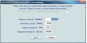

    Всем привет! Вопрос по функционалу VCDS и кодированию блоков. Устанавливаю Круиз контроль по схеме и отчету с http://audi-facelift.ru/forum/showthread.php?t=102.
    Дошел до момента, когда надо перейти к длинному кодированию в блоке ЭБУ. В разделе Кодирование 07 кнопки Длинного кодирования нет...
    Озадачился вопросом, нашел эту тему: http://www.audi-club.ru/threads/korotkoe-dlinnoe-kodirovanie.305165/ из которой я понял, что этого длинного кодирования может и не быть.. Что странно.
    Круиз контроль в этой машине предусмотрен, соответственно активировать его как- то можно. А вот почему этого длинного кодирования нету вообще? )
    Окно при входе в Кодирование 07 выглядит, как на картинке.
