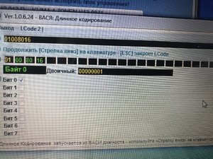

    Ну написано, что надо в 9-ом смотреть.
    Отключение "подтирочного" взмаха дворников
    [09 – Cent. Elect.]
    [Coding - 07] -> Dropdown -> "x -- 8K1 955 119 -- WWS xxxx" -> Long Coding Helper -> Byte 1
    Bit 3 - Remove check mark (1 = active)

    Я отключил дотирку Васей. там по русски и просто....снимается галочка

    Я про то и говорю. В васе удобно. В Писе не очень. :)

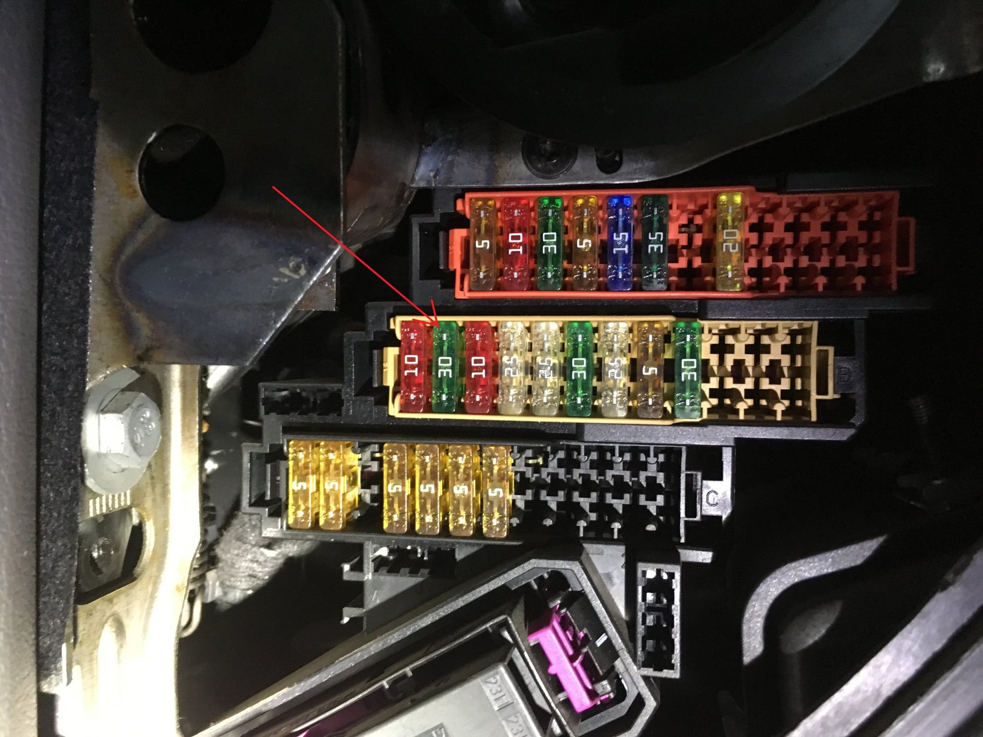

    Есть шнурок ваг ком: нужна инструкция, как отключить омыватели фар, а так же отключить функцию автоматического включения заднего дворника при переключении КПП в режим R.

    Можно просто выдернуть предохранитель на 30А. Находится слева (с водительской стороны).
    У меня вот он:

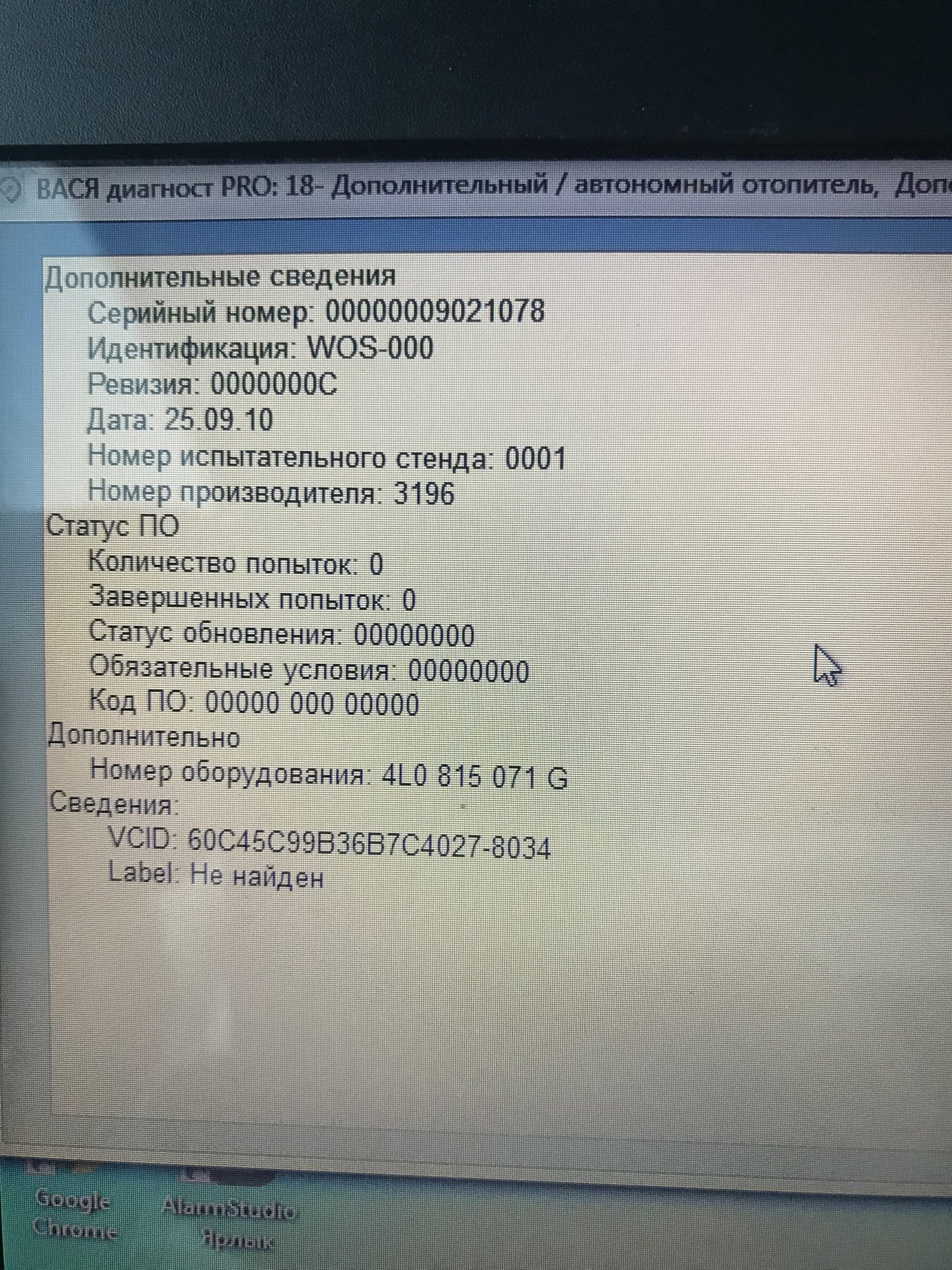

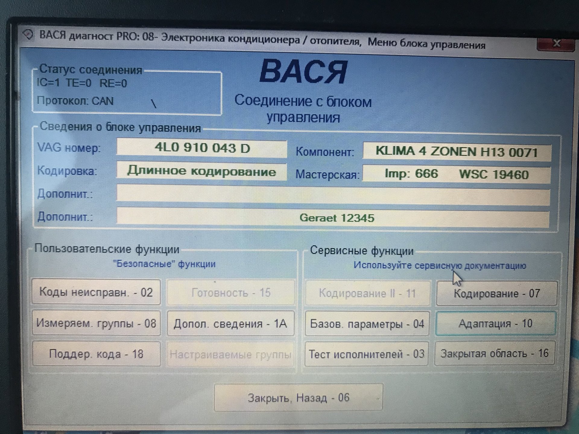

    Помогите пожалуйста с климатом и отопителем. Машина Q7 рестайлинг 2010 года. Отопитель работает на столе, но при установке в машину «чудит». Полез разбираться, видимо кодировки неправильные, т.к. пишет 4-х зонный климат, а в машине стоит обычный 2-х зонный. Кто может подсказать, какие кодировки поставить, чтоб можно было через MMI его включать и чтоб он автоматически запускался как догреватель.
