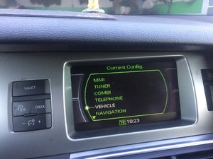

    Q7 2006 3.6 FSI
    И ещё в инженерном меню нет строки car а строку vehicle не заходит Хотел вкл аккумулятор

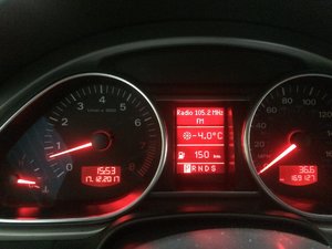

  20. Nikosan
    Nikosan Живу я здесь
    11 дек 2014
    2.263
    Q7 3.6 FSI 2006г.
    Вот кнопка RESET и справа рычажка качели. Они и переключают картинки на центральном дисплее[​IMG]
