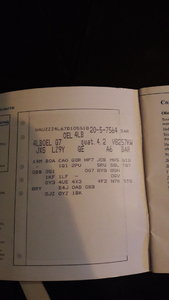

    У меня ( 4L0 910 517 А ) поэтому я думаю что все эти коды которые вы скинули неподходят.

    Вот ещё моя табличка, я читал что по ней както подбирают код.

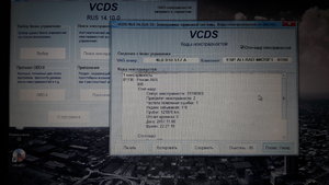

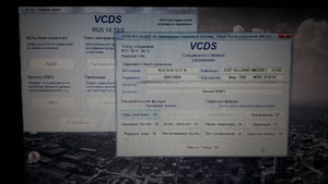

    Значёк не исчезает на панели никогда, я пробовал и адаптировать и кататься, всё бесталку((( собственно из за него и вся суета. ABS работает как надо но горит этот значёк, соответственно я сделал вывод что неработает курсовая. До того как сбросили код всё работало и ничего не горело на приборке. Может тут есть кто из Волгограда кто сможет мне помочь? Я уже думаю в Москву ехать за помощью, зима рядом уже и нехотелось бы где нибуть в столбе на повороте торчать из за этой нерабочей системы))
