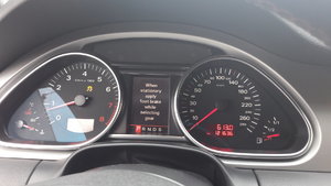

    Доброго времени суток! Не судите строго, попробую рассказать своими словами мою беду, может кто то сможет мне помочь. Заранее всем благодарен!
    Беда пришла вместе с покупкой машины, не работает система ESP, прежний хозяин ( мой товарищ) рассказал что он купил китайский шнурок, установил ваг ком и нечаянно удалил кодировку блока ABS :cry:, новый код он взял с дизельной 3х литрового Q7, ABS потухла а ESP так и горит((. Может кто то скинет свой код ну или подскажет как найти новый чтоб все системы работали корректно. Ещё раз благодарю!!!! За помощь с меня магарыч;) AUDI Q7 S-Line 2007 год. 4.2 fsi

    А если после кодировки прокатится с километр по прямой и с постоянной скоростью, чтобы руль обучился..... Кстати, а он прямо стоит или чуть сдвинут? Если руль сдвинут, то горящая есп на панели обеспечена.....

    Какие ошибки в блоке АБС и какие значки горят на приборке, на заведенной, без подключения шнурка!!!

    По ошибкам пишит " Режим ABS"

    Руль стоит прямо. Кататься пробовал и адаптацию делал угла поворота.

    Ну руль может быть немного сдвинут, у меня что на прежней что на этой руль на градус был сдвинут.
    А руль адаптируется немного не так, на сколько помню там крутишь его в одну сторону до упора потом в другую, а далее надо проехать по прямой

    Я всё проверил, руль стоит ровно.
