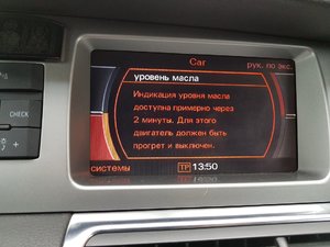

  14. Demon1175
    Demon1175 Живу я здесь
    24 дек 2014
    1.810
    Владимирская обл.
    Q7 4,2 tdi BTR 2008г.
    [​IMG] А у меня пишет вот так: 20170929_135148[2].jpg
  15. SergV
    SergV Старожил
    20 янв 2008
    10.311
    Audi Q7/4L/BUG/JXX
    А у меня если активировать отображение уровня масла.
    Пишет что то на подобии, уровень масла недоступен.
