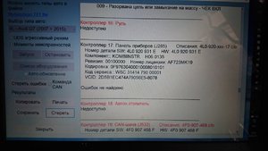

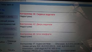

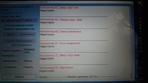

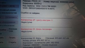

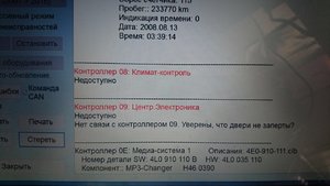

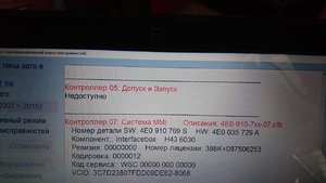

    Поч
    в блоки нет допуска.. не понятно почему и как это устранить
  3. Амико
    Амико Старожил
    21 ноя 2014
    6.355
    Ауди Q7 3.0 TDI (239л/с) CASA 2009г дорест
    А вы точно зажигание включили при диагностике?:shock:АКБ в норме?

    Было токое тут у когото,блок реле под капотом с водительской стороны вся в зелени была,видимо в воде плавало в свое время и не заводилась естестаенно,подождем спецов что скажут,как бы ЭБУ не приговорили...

    Выписали блоки, которые Vag-com не видит... сейчас фото отправлю
