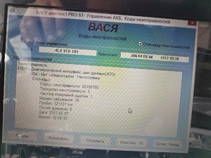

    Парни всех с праздником с Днем победы.
    Подскажите по ошибке. Стираю уходит. Потом появляется. Куда копать?

    у меня такое было при не работающем подрулевом

    Не особо там накопать можно.
    Либо сам блок либо эл. проводка по аналогии с таурегом под водительским ковром, либо какой то другой блок вешает блок.

    Есть еще ошибки по ручкам одна отключена три подключены но не работают как положено, т.е. кнопкой на ручке не закрывает. Так же есть ошибка по заднему климату. Механическое повреждение заслонки пееключения с горячего на холодный поток. Может с этим связана данная ошибка по АКБ?
