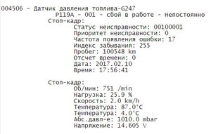

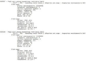

  11. Cectek ATV
    Cectek ATV Новичок
    3 июн 2012
    89
    Audi Q3 2013
    Скрины ошибок ниже, датчик давления топлива - непостоянно, что это, где, менять?
    и переобеднение, вот это уже непонятно, почему, куда лезть?
    По пасс бок подушке, подскажите как отключить или загрубить показания, вот здесь уже кодировка нужна
  12. Cectek ATV
    Cectek ATV Новичок
    3 июн 2012
    89
    Audi Q3 2013
    Вчера после очистки поехала с грандиозными пропусками зажигания, точно свечи надо менять, отсюда и проблемы с переобеднением, правильно? потом посмторим что покажет чек. А вот датчик давления топлива менять полюбас?

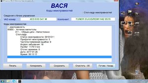

    Добрый день!
    Появилась ошибка 00856 Антенна магнитолы почитал по форуму это надо менять усилитель антенны но в каталоге запчастей у меня их три один в спойлере и два по бокам какой из них и есть ли подробный отчет как его поменять. Радио с телевизором нормально работают, ошибка стирается появляется после каково то времени, может провод окислился какой или протереть что то просто надо.
  14. Perss
    Perss Живу я здесь
    1 дек 2013
    1.789
    Иркутская обл.
    Q7 3.0TDI BUG 07
    Скорее всего накрылась та что в заднем спойлере R55....
    Почитай, может поможет - http://www.audi-club.ru/index.php?threads/oshibka-antenny-gde-kopat.216984/

  17. bashus
    bashus Новичок
    27 дек 2016
    42
    Спасибо разобрался у меня дорест.
  18. Cectek ATV
    Cectek ATV Новичок
    3 июн 2012
    89
    Audi Q3 2013
    Ездил вчера на сервис, приговорили насос высокого давления, дает ниже предписанного давление на форсунки, тот который в баке, норм
    Ребят подскажите номер на 3.6 бензин, где он и как менять, спасибо!
