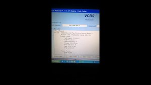

    Друзья,кто нибудь может расшифровать данную ошибку по двигателю.

    Это ошибка по заслонкам впускного коллектора, исправляется путём изъятия их из системы, и удалениях их программно...либо заменой исполнительного механизма этих коллекторов, но как показывает практика ненадолго и через Н-ное время ошибка снова появится

    Спасибо.

    Еще есть вариант кочерга соскочила с исполнительного механизма и тяги. Нужно ее снять до конца и посмотреть, что износилось: сама кочерга или штоки. Делать выводы по факту. Ремонт возможен.

    Ты абсолютно прав, ремонт возможен, но чаще все изнашивается (как ты говоришь кочерга или штоки) и даже замена на металическую (слышал его обзывают усовершенствованной) продлевает работу механизма на 15-20.000 потом все заново повторяется...не проще уж тогда его удалить с концами и забыть?!

    Есть случаи когда немного подумав можно починить, и продлить жизнь кочерге. И оставить время для принятия основного решения.
