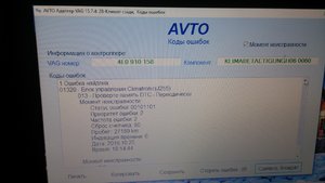

    Народ, хотел сделать адаптацию заслонок климата. А по нему оказывается ошибка есть. Куда рыть?
  2. JJ81
    JJ81 Участник форума
    26 апр 2016
    108
    Audi Q7 (3,0 TFSI 272 л.с.) 2013 г.в.
    вот такая
      308,4 КБ
      58
  3. БЕГИмот
    БЕГИмот Живу я в AUDI Q7 4М
    26 дек 2011
    7.811
    Красноярский край
    Q7 4М + 4L BUG,07+Q5 CNCD,13
    Читал, что нельзя делать адаптацию при неисправности любой из заслонок ..
  4. JJ81
    26 апр 2016
    108
    #4244 JJ81, 25 окт 2016
    Читал, до адаптации не было. Сейчас то че делать, что это за ошибка? Климат сначала умер, сейчас ожил вроде, но ошибка висит.
    При чем эта ошибка висит в блоке заднего климата. В переднем все ок.

  9. monsterxxx
    monsterxxx Участник форума
    31 авг 2015
    179
    Q7-4.2TDI-Sline
    Пока не пойму . Вроде всё работает нормально.
  10. monsterxxx
    31 авг 2015
    179
    Q7-4.2TDI-Sline
    Вот подобное было у человека-http://www.audi-club.ru/index.php?threads/oshibka-v-climatronic-j255.447359/page-2
    Оказалось это ошибка дублёр. т.е. она возникает как следствие другой ошибки связанной с климатом) у него в частности это было связано с обогревом сидушки.
    Просмотрел заново свои ошибки и действительно обнаружил что данная ошибка по заднему климату ,а именно:
    (01320 - Блок управления Climatronic(J255)
    013 - Проверте память DTC)
    возникает в паре с ошибкой в 08 блоке:
    Контроллер 08: Климат-контроль (J255)
    1 Ошибка найдена:
    01207 - Блок управления дополнительного отопителя
    004 - Нет сигнала/связи - Периодически
    Видимо нужно устранить ошибку по доп. отопителю тогда и в заднем климате уйдёт.
  11. JJ81
    26 апр 2016
    108
    Еще раз просканировался. После того как стер ошибку, больше пока не появлялась. И у меня не было никаких других, вот в чем трабл. А появилась после попытки адаптировать заслонки. Второй раз пробывать адаптацию стремно.

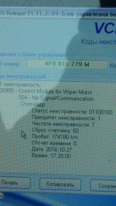

  12. Олег711
    Олег711 Участник форума
    7 июн 2016
    214
    Q7, 2008, 3.0 TDI, CASA
    Привет всем! Коллеги подскажите куда рыть? Сегодня завел машину, включил дворники а они встали посередине стекла! Смотрю предохранитель - сгорел! ставлю новый сразу сгорает!
    Шнурком завтра буду шурудить а пока может кто что скажет, где замкнуло? может блок......?
  13. Олег711
    7 июн 2016
    214
    Сегодня просканировал шнурком, в итоге:
      324,9 КБ
      90

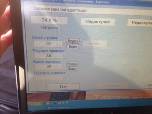

  15. Амико
    Амико Старожил
    21 ноя 2014
    6.355
    Ауди Q7 3.0 TDI (239л/с) CASA 2009г дорест
    А ты такие ставил?
    http://www.aliexpress.com/item/2028443172/2028443172.html
    Я такие поставил и 1,5 года уже и полет нормальный,у нас в мск -30 не было за все время,сказать не могу,но работают и светят норм..

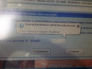

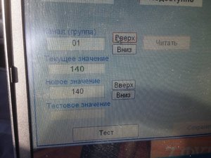

  18. БЕГИмот
    26 дек 2011
    7.811
    Красноярский край
    Не, оригинал покупал.
    Амико нравится это.
  19. Demon1175
    Demon1175 Живу я здесь
    24 дек 2014
    1.810
    Владимирская обл.
    Q7 4,2 tdi BTR 2008г.
    Эти с электронной обманкой.
  20. Амико
    Амико Старожил
    21 ноя 2014
    6.355
    Там плюс драйвер стоит,больше проживут,потом в номере лампы подключены паралельно,то-есть если обычные лампы,то-есть если одна сгорит например,то ошибки не будет,ну и теперь если светодиоды поставить по 2 вт,то ошибки не будет,но светодиоды чуствительны к окружающей среде и при -30 глюк дают,если драйвер,а не резистор стоит,то все норм должно быть+радиатор охлаждения тоже свою роль играют для долгой жизни,что-то типа этого,сам в этом не очень разбираюсь,просто цитирую слова...Добавлю,3 вт 50/50 дают ошибки,у нас блок комфорта умный,если больше 90 вт,то он подумает что это замикание и вурубит свет,меньше 3-х ват он просто не видет и т.п..
