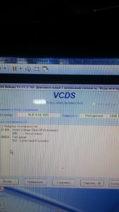

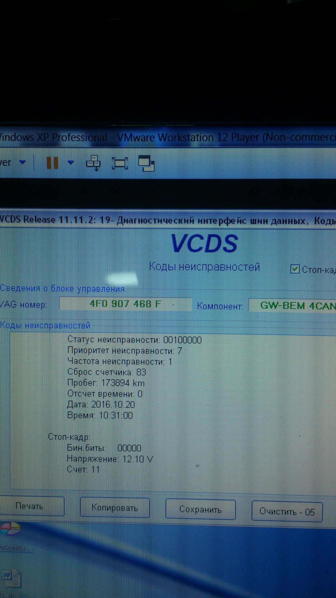

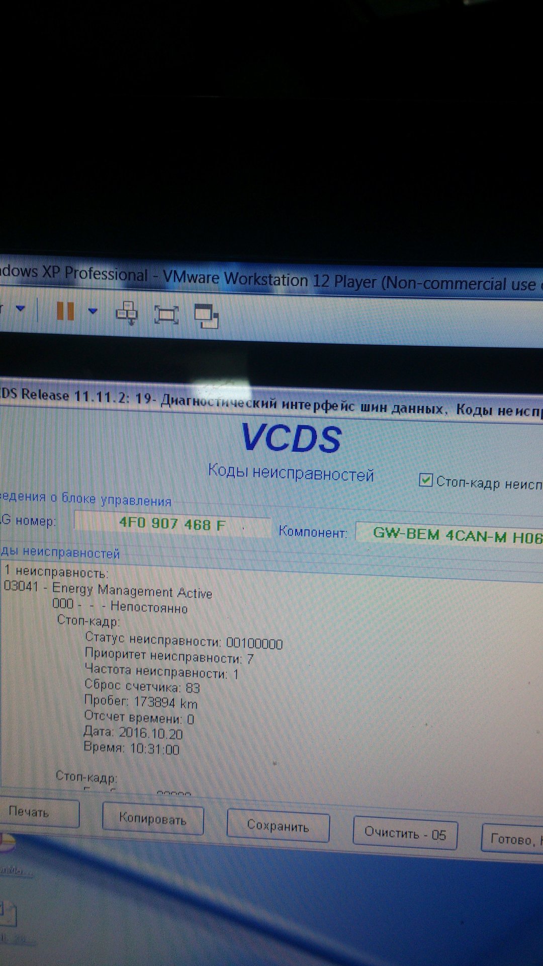

  14. Олег711
    Олег711 Участник форума
    7 июн 2016
    214
    Q7, 2008, 3.0 TDI, CASA
    Привет всем! Я по своей старой проблеме (утечка тока)! Как советовали посмотрел 19 блок - ошибка есть, также в 17 и 18 блоках тоже ошибки! DSC_0290.jpg
      345,1 КБ
      52
      393,2 КБ
      54
      330,6 КБ
      60
  15. Олег711
    7 июн 2016
    214
    А в 17 блоке ошибка еще и не удаляется! Други, подскажите что здесь не так?
  16. kosobutskiy
    kosobutskiy Участник форума
    20 мар 2014
    305
    Q7 3.0D 08 Casa
    А нашил саму утечку? Например путем вынимания предохранителей. ПО ошибкам только слабый заряд акума + машина включает режим экономии.
  17. going
    going Живу я здесь
    28 авг 2014
    2.437
    Q7 3.0 TDI 15
    Чиста из логики
    Приборка говорит что неправильные настройки, может кодировку сбил ?
    Энергоменеджер говорит что падение напряжение ниже нижнего придела и он активен. Если вовремя стоянки такая ошибка , либо утечеки тока (например блоки не засыпают). Если когда работает двигатель, генератор или блок управления АКБ (под сидением) не исправен
    Вебаста говорит что так как напряжение ниже нормально, она заблокировалась и работать не будет иначе машина не заведется так как если включется вебаста аккумулятор сядет.
    p.s.
    напряжение на кумумуляторе 12.10 -- это почти полная разрядка (30%) от емкости АКБ, что ведет к сульфации пластин, и деградации батареи, что в дальнейшем приведет к короткому замыканию банок
