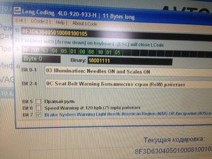

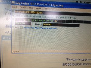

    Момент истины!!! Стоит 5 !! И аварийка при экстренном торможении сама включается!!
    И ещё кодировка приборки

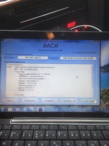

    Подскажите по ошибке пож-та, появилась вчера, после замены гейта. Кодировку проверял, галочка напротив адаптивного круиза не стоит, в зеленом меню в разделе car везде напротив ACC галка снята, но гейт все равно ругается. Гейт поставил максимальный.

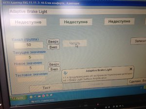

    полезная инфа,спасибо,а я поставил 6 и вчера в дождь и набирал и 30км/ч и 60км/ч и тормозил экстренно и фиг там,аварийка не включилось.... в итоге завтра проидусь опять по 46-ому блоку как у тебя на фотках.... Я думая ситуация проявилась,то-есть все стало ясно!СПС...

    Так ты уверен что у тебя его нет?Как я понял она у всех есть,просто мы подумали что это же ауди и этого у нас нет и нужно кодировать и т.п...Короче блок 46,адаптация,канал 50 значение 5,в длинной кодировке все так как уважаемый БЕГИмот описал выше на фото....

    Если правильно помню в приборке : байт 0 бит 7 - галка должна быть.

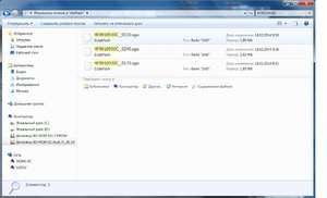

    Что же вы там обсуждали?
    Щиток поддерживает обновление. У меня версия 0120
    Доступны прошивки для обновления, например для моего щитка последняя на 2014 год 4F0910930C__0240.sgo
