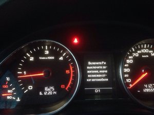

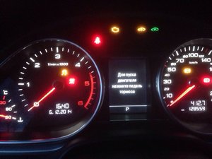

    Сообщение 2014:
    ..... приборку поменял с красной на цветную. Стоит родная ММИ 2G.
    Но нет предела к совершенству. Мучаюсь с русским в приборке дальше, вернее с его отсутствием. Вот что на сегодня получилось, сегодня увидел надписи в приборке на русском!!!! Приборка его знает!!! Но есть НО русский сохраняется до очередного включения зажигания. В блоке приборки кодировка 16 в 73 канале сохраняется только до очередного включения зажигания. И снова сбрасывается на 2 в канале адаптации 73 и по англ пишет. Вот что сделано:
    - 10 в длинном кодировании приборки уже раньше поставил;
    - в адаптации приборки в 70 канале ставил 2048;
    - в адаптации приборки в 73 канале было - 2 , поставил - 16;
    Какие есть мысли??
