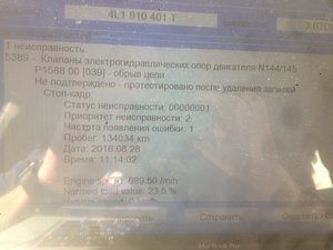

    Подскажите по ошибкам, куда смотреть.
    Ошибка по электроники двигателя
      403,5 КБ
      78

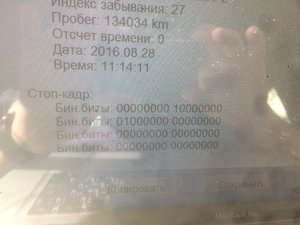

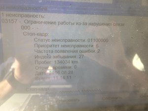

    И еще такая ошибка
      406,8 КБ
      66
      514,1 КБ
      68

    Audi Q7/4L/BUG/JXX
    Такие ошибки обычно вываливаются после "шаловливых ручек"
    Когда лезут в блоки и от балды кодировки меняют включая функции которые аппаратно не реализованы.

    Q7 3.0 TDI CJGA
    Ручки конечно у меня шаловливые, но я читаю, что нажимаю. Так что причина явно не в этом.
