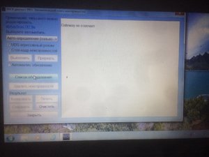

    Такой вопрос. Подключаю Васю, вася пишет гейтвей не отвечает.
    Как так? Недавно камеру заднего вида устанавливал, кодировал, все ок.
    В чем может быть причина?

    При включенном зажигании пробовал??

    Конечно. Результат один.

    Предохранитель слева для диагностического разъёма на 5 ампер проверь.
