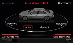

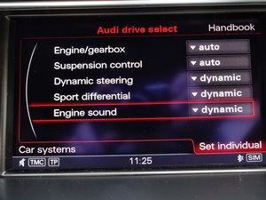

    Если кто силен в кодировании центральной электрики (09) и знает тонкости работы в инженерном меню, подскажите пожалуйста как на рестайлинговой Q7 4L (mmi 3g+, 2014 год выпуска) активировать SET INDIVIDUAL?
    Кто-нибудь делал? видел разные методы для q5, a4, a6 и т.п. (в том числе даже для mmi 2g) — на q7 не получается также.
    в инженерном меню в cardevicelist и carmenuoperation есть пункт charisma, но просто поставить галочки проблему не решает. нужно работать в длинном кодировании и активировать возможные регулировки работы агрегатов (акпп, двигатель, руль и т.п.).
    заранее благодарен
    p.s. сразу оговорюсь, в планах после активации ADS заказать оригинальный комплект audi active sound на выхлоп и регулировать его через mmi.

    есть подозрение что 09 блок на q7 без длинного кодирования в принципе..
