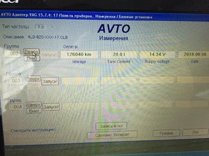

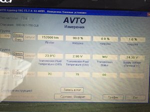

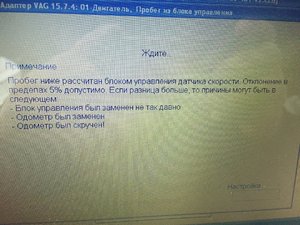

    Сегодня смотрел тоже,так вот,ниже фото,вроде все норм,скручено,но не много вроде,разница 26 тыров,минус еще 5%,ну скажем скрутили 24 тыров,был в этом смысл или нет тут уже у всех свои тараканы в в голове.... Ниже на фото это мой пробег,первое фото акпп,второе приборка... image.jpeg image.jpeg image.jpeg
    В обшем у меня читает вот с этих блоков:
    01 блок Электроника двигателя, Измеряемые величины,у меня группа 085.
    02 блок Электроника Коробки передач, Измеряемые величины, группа 109, на bug и на модельный 2008г не показывает(не читает) даже на CASA.......
    03 блок Электроника тормозной системы, Измеряемые величины, группа 062 — 3 окно(у меня не показывает)
    Дальше блок 17,группа 2
    Дальше блок 5,допуск и запуск, группа 13 (у меня показывает)Повторюсь,Модельный год 2009 Audi Q7 3.0 TDI. CASA....Дорест!
    Но самое важное это блок 02 группа 109. Я ТАК ДУМАЮ!Думаю его скрутить самое сложное!!!
