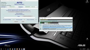

    Спасибо всем, у меня оказалось все просто, скрин в приложении. Там есть третий вариант для Северной Америки: пищит при запуске двигателя 6 секунд и после начала движения по 6 секунд 4 раза через каждые 30 секунд.
    В итоге отключил совсем.
