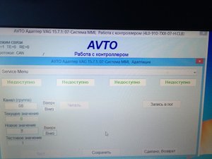

    Купил Адаптер VCDS (VAG-COM) HEX-CAN 15.7.1 RUS хотел включить инженерное меню, чтобы через неко вывести заряд аккумулятора и обновить MMI, но так и не смог его включить, делаю в программе все по инструкции, но после перезагрузки MMI ничего не появляется, делал и при заведенном авто и просто при включенном зажигании.
    В программе смущает слово "Недоступно" см. вложение, так и должно быть?
      70,3 КБ
      101
  15. Базилио
    31 окт 2006
    2.031
    0 на 1 сохранить и еще раз посмотреть.

    Естественно 0 на единицу менял и сохранял
  17. audi-q7
    audi-q7 Новичок
    18 мар 2016
    4
    Не нравится надпись недоступно, у всех так же пишет? И есть машина на которых инженерное меню не открывается? Может старая прошивка MMI или еще чт-то мешает.

    #3599 Амико, 19 мар 2016
    Нет таких машин,у всех есть инженерка...То-есть у вас не сохраняет 1?Вы "сохранить" нажимали?Честно говоря про "недоступно" не могу нечего сказать,я через vas-pc делал,там все намного проше... После перезагрузки,чтоб инженерку открыть,нужно нажимать CAR и потом Setup и держать,то-есть не одновременно нужно нажимать...Это если 1 у вас сохранилась!

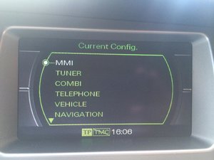

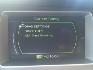

    Еще несколько раз проделал тужу операцию что и вчера и наконец-то появилось вроде как инженерное меню. Далее зашел в diag. settings и поставил галочки напротив battery level и batterie, куда дальше заходить чтоб активировать заряд аккумулятора? Строчки CAR в инженерном меню не нашел, в строчку VEHICLE не пускает и что значит AMI fastscrolling если у меня нет AMI?
