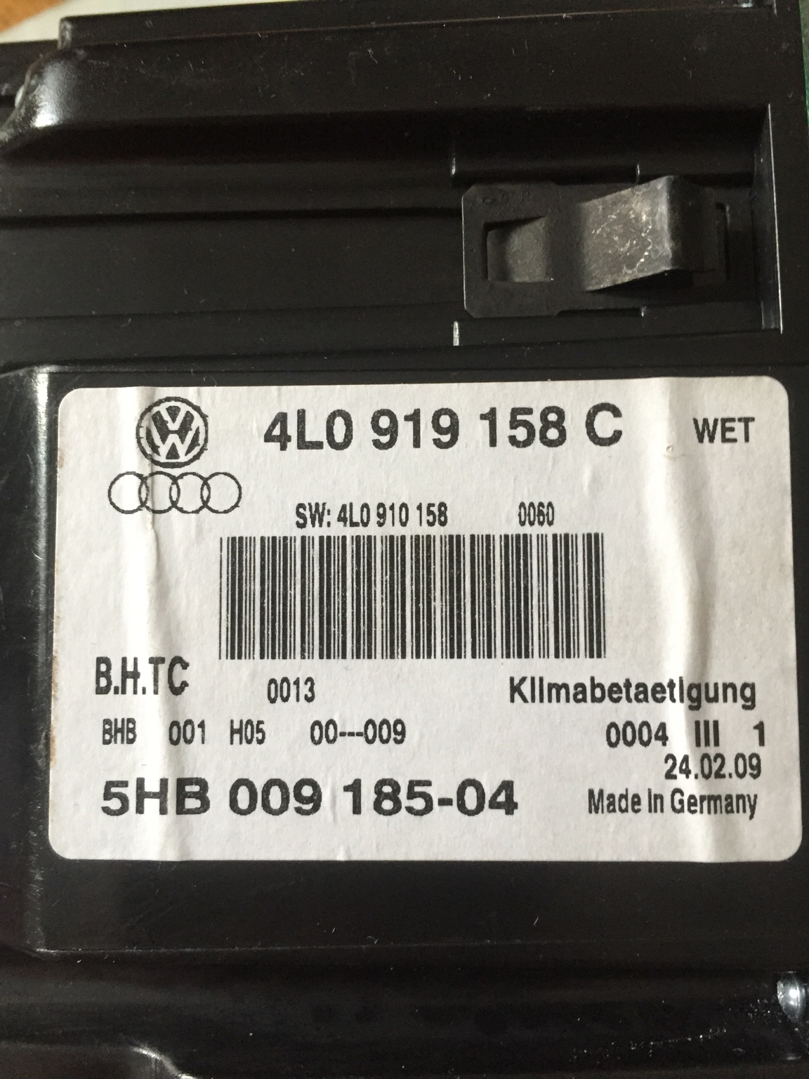

    Блок климата 08 странная кодировка
    0157718 - не могу сопоставить с правилами кодирования.
    Задний блок климата 28 с кодировкой 0000006. Не могу нигде описание найти. блок с другой машины понять бы правильно кодирован или нет. ошибки нет вроде.

    Дай SW-номер блока, посмотрим какая кодировка должна быть.

    4L0919158

    Что то не бьётся, это точно SW - номер?
    выглядит вот так ( пример);
    Part No SW: 4L0 910 043 B HW: 4L0 820 043 K
    Посмотри оба, и SW и HW

    SW номер у него 4L0 910 158 (на фото ниже).
    Вот что даёт база данных;

    ясно. спасибо. похоже она одна для всех
