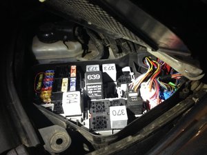

    Отметил преды которые надо вытащить и на их контакты подавать напряжение с аккумулятора.
    В баке два насоса, основной и перекачивающий, поэтому два предохранителя.
    Есть. См. рис.

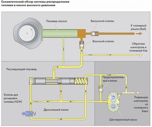

    Вы трактуете ТНВД как один насос. На самом деле в корпусе Вашего "ТНВД" размещены 2 насоса (ТННД и ТНВД) + регулятор.

    извини ,3493,от котофеича пост,фото,где подкидывать 12 вальтов
