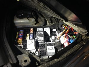

  16. KEO
    KEO Старожил
    21 окт 2015
    5.510
    Коми респ.
    Q7 3.0 TDI (BUG)
    #3456 KEO, 13 янв 2016
    100% можно, т.к. уже делали это. Я, когда завоздушил систему (не имея еще на руках своего шнурка), вызывал мастера-диагноста. У него два прибора. Один ВАГовский, второй какой-то особый универсальный прибор. ВАГовским мы тогда не нашли как запустить, а универсальным он смог это сделать. Сам лично видел и слышал, как насос в баке качал. Включался он попеременно (промежутками). Попробовали даже чутка открутить воздушный болтик на топливном фильтре - солярка брызнула в момент, когда включился насос.
    Как-то можно. Надо только найти как. 15 января буду замоторивать машину и на ночь ставить в гараж (чтобы 16 числа нормально уехать домой). Вот 15 января днем и попробую поискать в "Самодиагностике" и в "Ведомых функциях". Если найду - отпишусь где и как. Думаю другим тоже будет полезно.
    А фото, что вы скинули - правильное. Где-то там находится реле.
    Вот, я тогда сфотографировал ту консоль в реле и предохранителями.
    Где то тут нужная релюшка. Вот и хочу её найти через шнурок. Запускать и смотреть где щёлкает. Затем уже вытаскивать реле и смотреть на какие контакты идет замыкание цепи. И запараллелить туда кнопку/тумблер, и вывести в салон куда нибудь.
    Честно говоря, смотрю на схему, что вы скинули и смотрю на свою фотографию. Не могу понять: куда там цеплять контакты "1" и "2" ? :shock:
    Ну я так понимаю, что где-то левее от реле "614" за линией предохранителей.
    А откуда вы взяли эту фотку ? Из какой программы ? Если из Эльзы, то где там конкретно ? (чтобы я не рыскал по всей Эльзе :) ). Очень хочу посмотреть более детально что пишут.
    У меня, если я не ошибаюсь (во всяком случае я не нашел) у меня нет ТННД. Поэтому мне ООООООЧЕНЬ желательно сделать ручной запуск подкачивающего насоса в баке. И я думаю, что я это сделаю по приезду домой.
      90,8 КБ
      661
