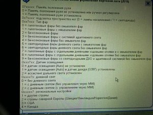

    ВКЛ\ВЫКЛ Омивайки фар
    Цитата:
    Headlight washer - duration of wash (отключение омывателей фар):
    [09 – Cent. Elect.]
    [Security Access - 16] код для Security Access - 20113
    [Adaptation - 10] -> Channel 6
    change to e.g. 0
    Ну и вот еще
    Открываем 09 блок.
Заходим в Кодирование.
В поле с кодировкой, отсчитывает с лева 4е значение (0ХХ?ХХХ) и ставим там "4" - би-ксеноновые фары без омывателя. Если у вас простые галогенки то ставим "0" - галагеновые фары без омывателя.
Если адаптивные фары с ДРЛ то ставим "6".
Сохраняем и выходим.
Проверено, работает.
    То-есть нужно туда вставлять цифру 4,не менять а между ними просто вставить,я правильно понял?У кого получилось или все же правильно вот так:
    кодировка:кодировка:
    Блок 09 – кодинг07 – было 0012122 – стало 0016122(2 на 6)не моет фары +горят ходовые огни в т.ч. и на ближнем, дальнем и габаритах!!!

    Я выключаю таким образом, ставлю 6.
    P.S. Проблема с настройкой-кодированием омывателя фар есть. Тему написал никто не попробовал не отписал, думаю до весны теперь.

    Я тоже один раз попробовал и не получилось,потом не пробовал,теперь хочу попробовать,но я так и не понял,цыфру нужно прибавлять или просто межну ними вписывать?В общем если кто пробовал отпишитесь плииз...

    Менять Цифры не добавляются, а меняются.

    На дорестайле сменить кодировку своих фар на фары без омывателя и все... Для васи там подсказка при наведении на кодировку.
    На рестайле снять "галку" в соответствующем байте.

    В общем я так и не понял куда там по подсказке vcds нужно ставить "0",поставил я как и было выше описано 6 вместо 2 и вроде омивайка отключилась,была у меня вонючка золита,оставалось около 4л,так я в течении часа пока ехал брызгал пока незамерзайка не закончилась,омивайка фар не заработала,пометил специально,изначально подумал,может будет выходить и не бризгать,но не то,не другое,она просто отключена и все...
