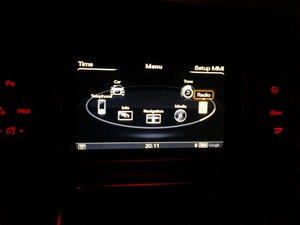

    Добрый день коллеги,
    ещё такой вопросик - я правильно понимаю, что у меня 5125 версия ПО?
    если правильно понял, осилив 128 листов форума, то можно пробовать прошивать фирмвар сразу на 6030? - (есть проблемка с привязыванием тел. Нокиа515 по блютуфу - всё видит, всё ок, тока подтверждаю код на мми или на тел. и пишет "коннекшн фаилед")).
    Или всё таки шить на 5570, т.к. 6030 это более актуально для России?
    П.С. чёртова кнопка вкл/откл функции старт/стоп двигателя при длительной остановки (типа "экономия топлива") видна по правой стороне, между выключением монитора и открытием бардачка.
    как видно по фото в позиции "включено"...
    Благодарю за вразумительный ответ/-ы.

    Я не понял, это проверка на вшивость или... Никакой прошивки 5.12.5 у тебя нет, это номер базы карт. Прошивка у тебя 0475. И самое основное-У ТЕБЯ БЛОК УПРАВЛЕНИЯ 3G+. И вот исходя из этого, начинай штудировать соответствующую ветку данного форума.
