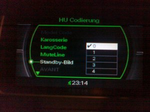

    Вот, что обнаружил. Если галочку поставить на "4" то при включении ММI появляется .....S4

    можно фото? что за S4?

    Просто при включении MMI при загрузке будет картинка-заставка с надписью S4. Так же если поставить другие цифры, то могут быть S6, RS6

    Совершенно верно
