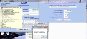

    Коллеги, подскажите, хочу поменять кодировку блока парктроника, чтобы на дисплее при включении задней передачи помимо камеры схематически отображались показания парктроников. При попытке кодирования такая ошибка (на фото). Причина в Васе, шнурке или в блоке? На Васе 12.10 тоже не кодируется.

    Так это по моему в ММИ выбирается.

    Нет, там 2 пункта - громкость звука парктроника и мелодия. У меня правда америкос, прошивка ММИ старая америкосовская. Все никак не займусь обновлением. Но сомневаюсь, что у европейцев этот пункт есть.

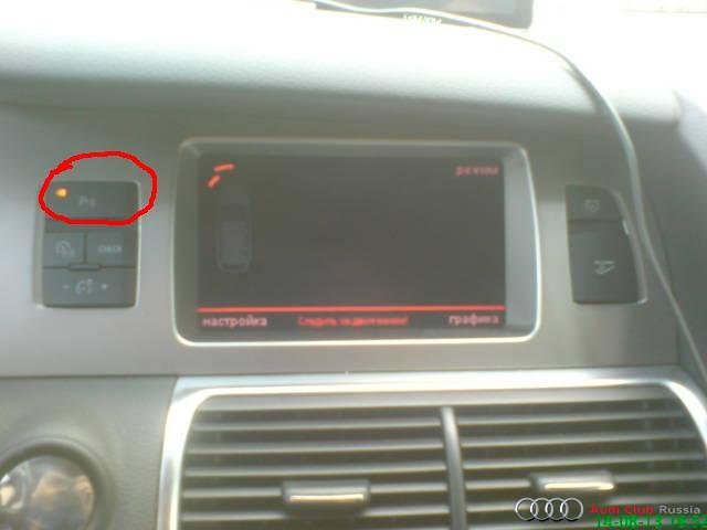

    за наличие такой функции отвечает блок
    но вроде все блоки с графическим с камерой должны графику рисовать.
    режим работы выбирается кнопкой во время работы парктроника. справа внизу на фото

    Слава, нужно тебе MMI обновить и будет отображать нормально графику с камерой.
