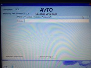

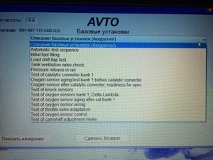

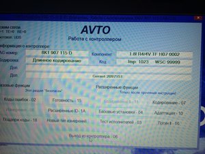

    нужна помощь по адаптации а4 1.8т 2008
    датчик заслонки впускных клапанов пишет ошибку.
    нужно провести адаптацию в 142 канале.
    но, меню не такое, какое должно быть.сделал пару фото.
    немогу даже в измерения зайти. хотя новый тип измерений работает.... у меня такого не было еще.... помогите чем могите)))

    Ну так нет каналов в протоколе UDS, всё в текстовом формате.
    Поищи заслонки в адаптациях.
    В ODIS-е эта настройка в функциях блока управления.

    Не нашел их...
    Расскажи подробнее как его адаптировать , если не трудно...

    Не трудно, но я не в курсах как это сделать Васей и ему подобными, как делать VAS-ом написал.

    Понял. Vas нет. Только vcds... Мож кто знает ?

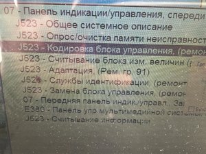

    Всем привет!Помогите новичку!:rollingeyes:У кого есть Vas-pc,подскажите как войти в инженерное меню,перечитав эту тему так и не поняль,Setup и Car нажимаешь нечего не появляется на экране MMI,значит меню не активирована,а где там на компе через Vas-pc она находится(название в ведомых функциях) ,или когда шнурок подсоединяешь и нажимаешь car+setup вместе,должна на компе появится?Ах да,у меня MMI 2G или она только в MMI 3G есть,вроде на 2G тоже должно быть как выше описано.Через Vas-pc у меня Ведомых фукциях блоков 07 есть вроде. так:Блок 07-Панель индикации/управления,спереди higt.Вхожу в адаптация,Ввожу канал 08 и нечего не происходит,пишет что такого блока нету,в описании vas-pc тоже нет,ниже фото,в какую именно из названии нужно входить? Заранее спасибо!

    У Амико CASA-вот он и нашёл на свой ДВС, если комп под соединить к BTR в описании откроется справка с описанием групп(должно быть так кмк:shock:)
