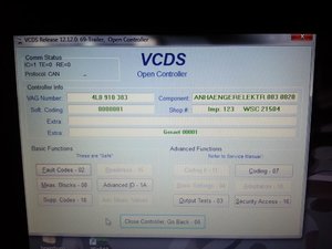

    Да кнопки в багажнике есть .Бывший хозяин говорил они моргали постоянно и нпанели лампочка горела и сигнал постоянный что нужно проверить фаркоп.Вот он и отключил я попробую сегодня скрин кину сюда и отпишусь

    Лампочки моргают, когда требуется инициализация.

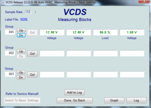

    Друзья! Проблема следующая. Сегодня ни с того, ни с сего при движении в городе включилась рециркуляция (на климате никак не отображается) и не выключается даже в ручном режиме. Выключается только при включении обдува лобового стекла. Ошибок нет, за исключением давно висевшей ошибки заслонки правого дефлектора.
    Параллельно с не отключающейся рециркуляцией поднялись и минимальные обороты вентилятора печки примерно до трети от максимальных, хотя при этом на климате можно выставить 1 и обороты плавно регулируются в пределах 1-12, но теперь уже как будто 5-12 по реальной скорости, в салоне шумно.
    Сделал тест устройств, напряжение на вентиляторе плавно поднимается и опускается примерно с 4В до 12В и при 4В он работает беззвучно, НО в измеряемых величинах (канал 45) напряжение на уровне 1 - 7.40В, на максимуме (12) - 12.4В, т.е. мощность регулируется в пределах 57%-86%, как видно по фото. Раньше, по-моему, минимум был около 30% и никаких звуков работы вентилятора.
    Что тут стряслось? Пока только подозрения на слетевшую кодировку. Может кто ей заделиться?
    Буду признателен за любые советы, наводки.

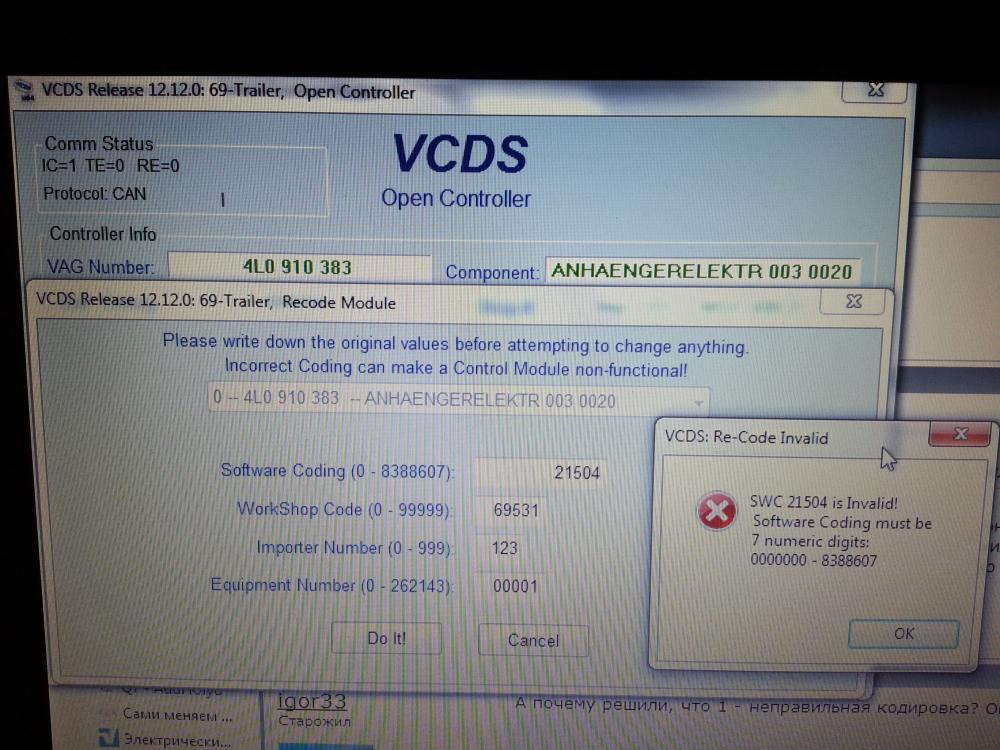

    Ну, да...если еще учесть, что там написано, что надо вводить 7 знаков... :) а не пять, как ты делаешь...

    Да я потом тоже увидел что семь.Мужики гляньте у себя какое значение стоит ?

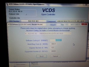

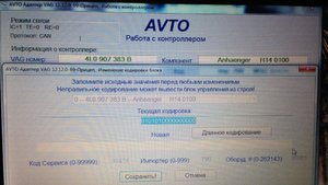

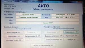

    Вот что дает,открыть кодировку не дал ?

    а длинное кодирование на последнем фото активно?
  14. MAYER-M
    MAYER-M Живу я здесь
    14 фев 2012
    2.275
    Q7 3.0 Full S-Line
    В том то и дело что нет,походу что то связано с Автоадаптером 12.12

    Адрес 69: Функция прицепа Label: Не найден
    Part No SW: 4L0 910 383 HW: 4L0 907 383
    Компонент: ANHAENGERELEKTR 003 0020
    Кодировка: 0000111
    Мастерская #: WSC 00000 000 00000
    Неисправности не найдены.
    Попробуй это!
