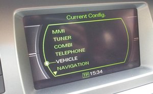

    так ...корорче почти все починил ... только камера не пашет... и в мми такое вот
    Думал в зеленом меню активирую, а там даже CAR нет, есть VEHCILE, но шайба не пускает туда

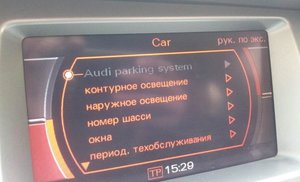

    точно в ММИ в канале 1 прописал, а потом еще в каком-то канале...наверно здря в другом....там чето про alternating было.... :shock:
    а почему ауди паркин систем серым цветом?

    серым значит что где то не прописано!
    но через инженерку включено!
    я имел в виду в ваг коме строчка кодирование там посчитай сумму что стоит! и сравни какая у тебя. там же длинной кодировки нет? или есть?

    много складывать - это в первом и еще каком-то каналах - там много всего.... можно тут http://www.audi-portal.com/ru/diagnostic/ecu_12321.html#1 в двоичном виде рассчитать комбинацию для каждого из каналов, а потом а калькуляторе (ALT+3) перевести из двоички и десятичку и бдет тоже самое

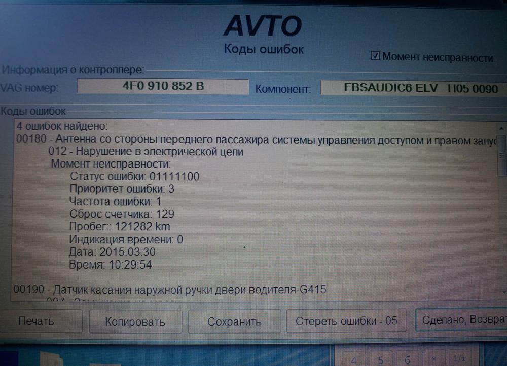

    все победил...я в одном из каналов задал альтернативный протокол камеры.... торопясь не дочитал просто о чем речь...теьр все ок...и меню это доступно и камера с парктрониками пашет... осталось терь с ошибкой 00180 разобраться
    http://www.audi-club.ru/forum/attachment.php?attachmentid=453819&d=1427720535

    кейлисс на ней не работает?

    #3029 jetsamnaz, 30 мар 2015
    да не работает... похоже разъемы перепутаны
