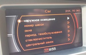

    в машине не работает:
    кейлес (похоже перепутали или не подключили фишку антенны в двери)
    нет меню CAR (пневма, что есть - на фото)
    не работает камера заднего вида
    не работает задний дворник (возможно сам по себе отказал)
    не работает доп.обогреватель при запуске - ошибок по нему нет.
