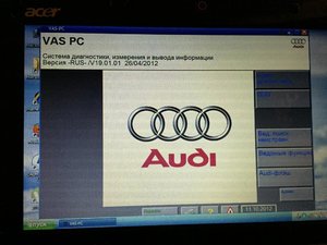

    Хорошо,завтра сфоткаю!Группы блоков измеряемых величин Audi,это где типа измеряется давление,сажевый и т.д...Там список очень большой,пробовал переводить по одному,только не все переводится!Есть список для бензинового,но я думаю это не то.У меня сканер VAS-PC,а все остальное на русском,еще кроме OBD,тоже не знаю для чего,тоже все на немецком!Вот такая vas-pc как на фото:

  19. /Алексей/
    /Алексей/ Живу я здесь
    8 ноя 2013
    2.368
    Audi A4 B9 2.0 TDI quattro
    Шнурки Диагност и Вася конечно в чем проще (они у многих, более - менее все ясно).
