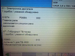

    А сейчас появилась по движку вот такая про реле:

  4. ЗАМКАДЫШ S-line
    13 фев 2006
    3.799
    А6 3.0TDI Q пушка
    сбить чип можно только обновив ПО блока ДВС
    я бы рекомендовал вам купить себе ВАСЮ так как на русском и проще в пользовании
    сажу можно посмотреть только в измерениях блока ДВС
    чип у вас без отключения сажи ЕГР и заслонок???
