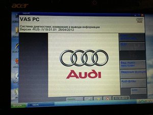

    Помоготе новичку пожалуйста,наконец-то подключился сегодня шнурком,многое что хотел сделал,начиная адаптацией бакажника(об чего я головой все время ударялся) и многое другое,но не могу найти блок 34,пневма(адаптация) и еще что связанно с сажевым,копался долго,даже по не опиту умудрился посадить акумулятор,но нечего не нашел,на обычном (ВЯСЯ) как то было вроде просто,а тут не как, уменя шнурок VAS5054A и програмка как на фото и еще вопрос: куда там нельзя влезать что не начудить,например не сбить чиптюнинг и вообще,что лучше вообще не трогать?Еще хочу уточнить,на включенной зажигания и на заведенной одно и тоже фигня,чтоб опять не посадить аку?Заранее спасибо!
