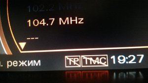

    Привет всем, прошу не пинать,совсем недавно приобрел данный авто,так что сейчас в процессе изучения.Пытаюсь активировать инженерное меню,сделал все по инструкции,но при попытке его включить(car+setup)открывается окно с текстом:дополнительные настройки системы отсутствуют.Подскажите,что я делаю не так и что обозначают иконки на фото и почему они перечеркнуты?Заранее благодарю за ответы.

    Привет всем, прошу не пинать,совсем недавно приобрел данный авто 2008 г.в.,так что сейчас в процессе изучения.Пытаюсь активировать инженерное меню,сделал все по инструкции,но при попытке его включить(car+setup)открывается окно с текстом:дополнительные настройки системы отсутствуют.Подскажите,что я делаю не так и что обозначают иконки на фото и почему они перечеркнуты?Заранее благодарю за ответы.

    сначала нажми нижнюю и удерживая потом верхнюю ( setup- car)
