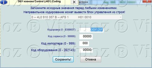

    Привет, подскажите, делаю кодирование передней оптики рестайлинг, вот из мануала с форума:
    Как делается данная процедура?
    Это ввод логина перед кодированием? Но логин он же из только 7ми цифр.
    Нефига не принимает...

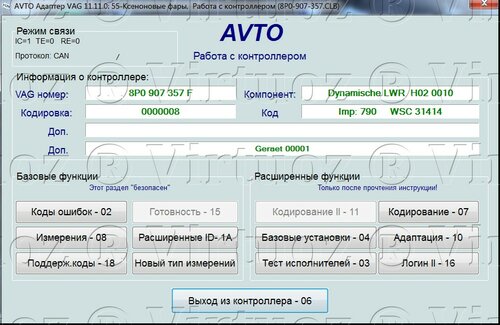

    ОК, по этой инструкции и делаю, растолкуйте тогда, пожалуйста:
    Блок 55 (корректор AFS): 0000022 (пять нулей и 22 для пневмо подвески) и (пять нулей и 21 для пружинной подвески)
    Пароль по порядку 02000--03000--04000-05000 (перед программированием 55 блока) необходимо ввести в закрытой области.
    Так выглядит пустой новый блок J431.
    В самое верхнее поле записываем 0000022 пневмо или 0000021 пружинная. В остальные поля любые цифры от любого блока!!!!

    #2796 igor33, 23 янв 2015
    Вопрос то в чём, не понял?
    Ошибки сейчас какие?
    Скрины твоего блока?

    Note: Perform Security Access before Coding and Basic Setting (Headlight Adjustment) after Coding!
    Note: If coding is 0000255, then the module is NOT coded. Do not try to recode with 0000255.

    Мне не понятно вот это:
    Это как?
