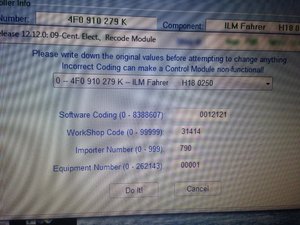

    Пытался сделать активацию подсветки поворотов противотуманками по примеру: [09 – Cent. Elect.] [Coding — 07] -> [Long Coding Helper] -> Byte 4 Bit 0 — Change 0 to 1. Но у меня нет длинного кодирования в этом блоке :( как быть :confused:
    Вот фотки:

    Наверное,... ткнуть в "перевернутый треугольник (стрелка)" справа от 0-го девайса и выбрать следующий компонент (1-й) и все появится... :)

    Что появится, длинное кодирование или как у Neyton выбор компонентов?
    Вопрос то в возможности настройки включения противотуманок при повороте руля на авто НЕ РЕСТАЙЛ с короткими кодами.

    не получиться! по крайней мере я не смог найти!

    Дык, ты попробовал сменить компонент и посмотреть, есть ли длинное кодирование? Ранее, неоднократно писалось, что для подсвечивания поворотов, ПТФ для кушки не включить. Я не заморачивался этим.
    Наверное, придется посмотреть... :)

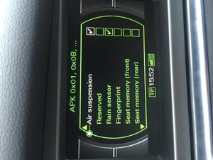

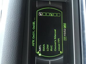

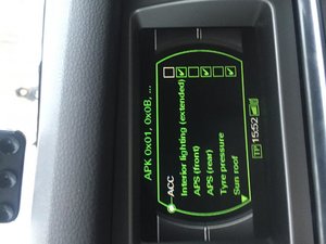

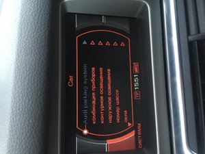

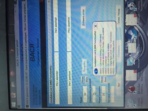

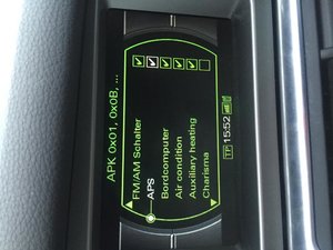

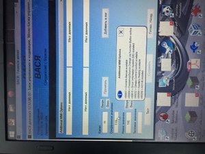

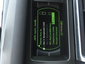

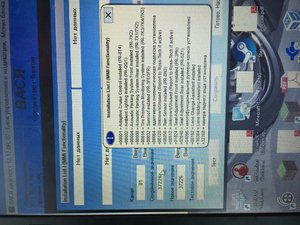

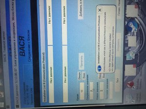

    Ошибка кодировки MMI
    Хэлп !!!
    Вообщем после сняти установки (с отключением всех разьемов ) чейнджера слетела у меня адаптация ММИ.
    Сколько не бился с кодировкой резултат такой :
    Адрес 07: Блок управления и индикации Label: 4L0-910-7xx-07-H.clb
    Номер блока управления: 4L1 910 732 J HW: 4E0 035 729
    Компонент и/или версия: Interfacebox H43 6030
    Кодировка: 0002012
    Код мастерской: WSC 00404 935 176960
    Дополнительная информация: 4L0910609 E0380 BedienteilH01 0060
    Дополнительная информация: Geraet 176960
    VCID: 3162E9DDA80185962BD-8064
    1 неисправность:
    00003 - Блок управления
    005 - отсутствует или неверные настройки / адаптация
    Стоп-кадр:
    Статус неисправности: 01100101
    Приоритет неисправности: 5
    Частота появления ошибки: 1
    Индекс забывания: 102
    Пробег: 84189 km
    Отсчет времени: 0
    Дата: 2014.12.01
    Время: 19:33:45
    И второе - в ВАСЯ в инструменте проверки оптики напротив всех блоков ошибки.
    Вечеро убило на кодировки - результатов не добился.
    При этом все функционирует. Кроме тоолько одного - в меню ММИ стало недоступно меню настройки парктроника (серым подсвечено).
    Как это побороть? Помогите с правильной кодировкой плиз. WAUZZZ4L69D037515

    Кодировка ММИ, вроде, правильная. Возможно, надо его перезагрузить (?) либо есть/отсутствуют еще компоненты?
    Попробовал посчитать значение по 001 каналу. У меня получилось 38222, это даже если без люка, но с подсветкой ног (+двоечка).
    У тебя 37256.
    Мне кажется надо проверить суммы в значениях каналов, т.к. камера (32768), рулевое колесо (4096) и наличие регулирки передних сидений (1024) уже в сумме дают больше, чем твое число... :wink: а еще есть и, пневма и, возможно, парковщик и, подсветка...
