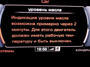

    Ковыряясь в инженерном меню вывел строку "Уровень масла".
    Написано подождать пару минут. Ждал но не дождался. Кто нибудь такое видел? Дожидался?

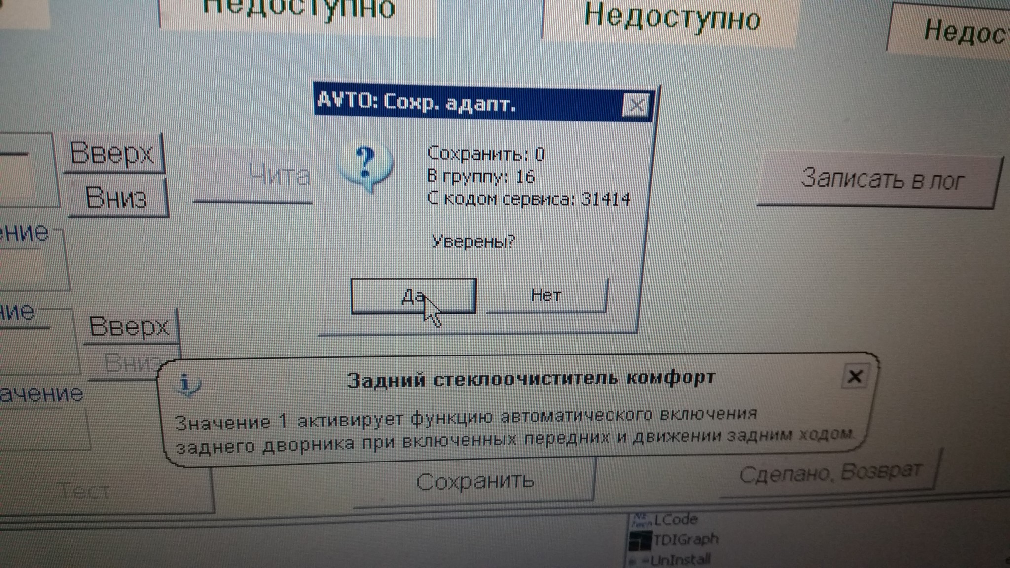

    Насколько помнится, ты задавал вопрос про отключение заднего дворника.
    Заходишь в 9 блок, заходишь в 16-security access, вводишь код (пароль) 12151, выходишь из 16-security access, заходишь в 10-адаптации, вводишь 16 канал, читать, будет 1, новое значение 0, тест, сохранить.
    Так понятно?

  17. Сирота Казанская
    24 янв 2010
    12.732
    Q7 3.0 TDI
    понял... разобрался... все арвно не получается!
    захожу, изменяю...
    нажимаем ок? и все дольжно получится? хрен там!
    вываливается так и ничего не происходит и не сохраняет!
