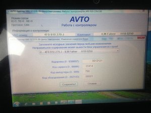

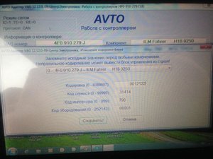

    #2588 MAYER-M, 5 ноя 2014
    Если ДХО в основной фаре ,то в кодировке меняй последнюю цифру на 2.На дилерской 2007 г. делал:up:

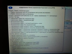

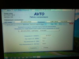

    #2589 MAYER-M, 5 ноя 2014
    Если делать по схеме V12 с дневными DRL(поворотник в фаре),то кодировку менять на эту (у меня так).
