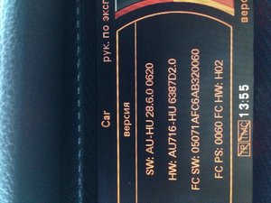

    Подскажите номер прошивки.

    2860. Все нормально.

    Самая древняя чтоли?)

    Походу да ... Обновить проститься?

    В 1942 ВЫПУСТИЛИ:wink:ОБНОВИСЬ ХОТЯБЫ ДО 5540. Только внимательно покури как это сделать а то появятся новые темы.

    Машина Пиндос или Эуропа? Для Пиндоса чуть сложнее. Вообще странно, что ММИ у тебя русифицирована, а прошивка древняя. Русский появляется на 5150.
    5150 - последняя европейская прошивка. Что нагуглил:
    - в окне навигации добавился 3D-вид и высота над уровнем моря
    - все меню можно поставить на русском языке, CD проигрыватель теперь так же отображает название треков на русском.
    - много исправлений в работе Bluetooth, телефоной книги и др.
    5150 можно ставить поверх любой прошивки кроме Пиндосовских. После нее можно ставить 5540 - русская прошивка. Руссифицирует записную книжку (добавляет к латинице кирилицу, с возможностью выбора) и позволяет корректно отображать на навигации руские символы и осуществлять поиск по русскому названию. По всему остальному полная копия европейского диска с 5150.
    Я себе прошивку откладываю уже месяца 4 :) Уже и диски все записал...
