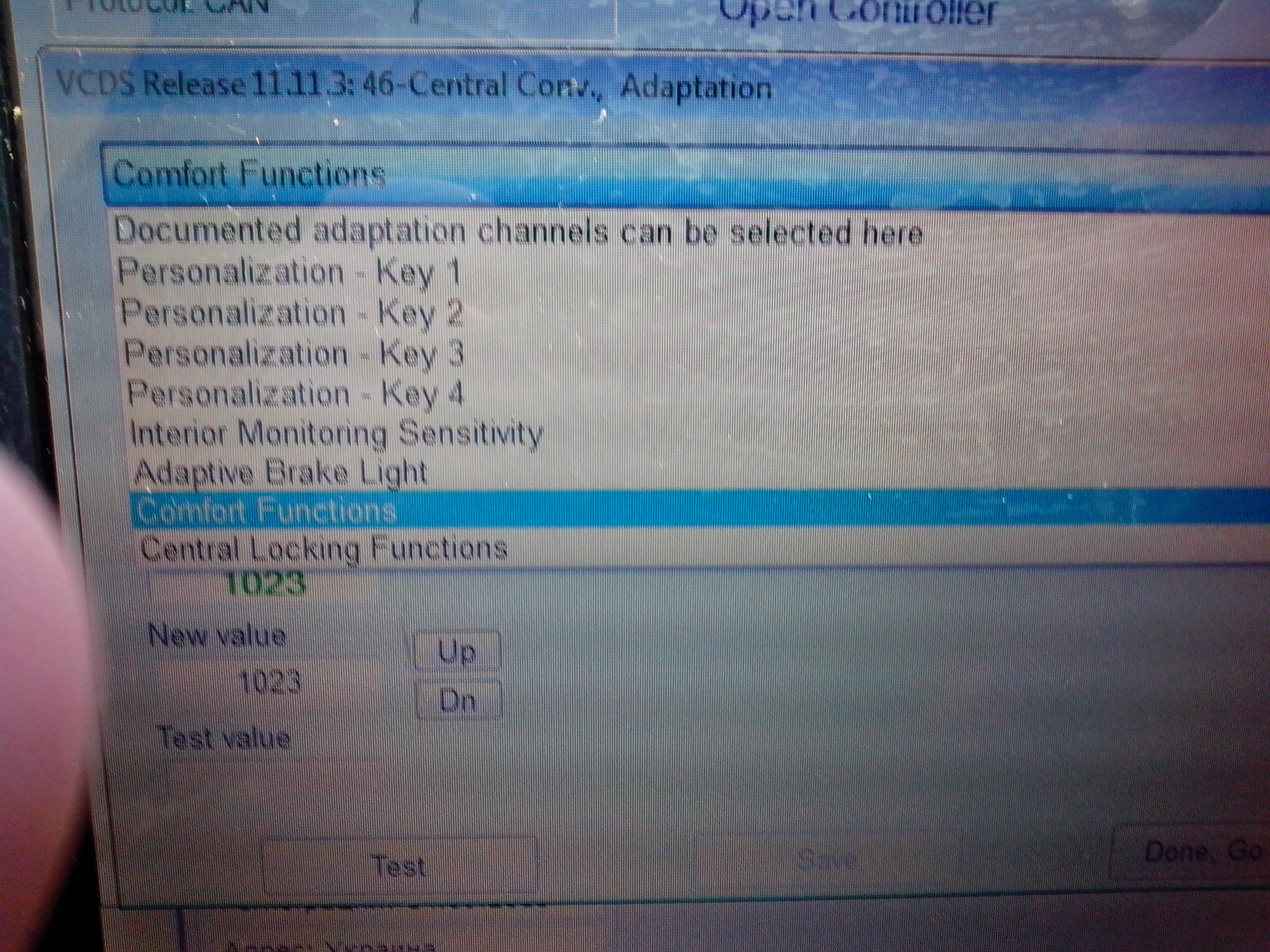

    привет!выручайте!как-то давно написал себе значения в канале сервисного режима!и кажется сделал что-то не то !сейчас говрит надпись до Т/О осталось 600км 538дней!в васедиагносте есть кнопка (сброс сервисного)не помогает это проходит процедуры по всем каналам!и все! что делать?:shock:

    Попробуй
    Смена сервисного интервала.
    Я делаю по такому мануалу, это для сервис интервала дизеля, ставлю 9т км:
    Цитата:
    17 блок Адаптация
    В канале 02 если поставить НОЛЬ то потом будет куча геморроя.
    При этом в каналах, 45, 42, 43, 49, 44, 40, 41 должно стоять значение:
    В этом порядке сохраняем значения,
    45 канал - "1" качество масла не лонг лайф (если вы хотите установить СИ больший, ну например 30т км, то нужно выбрать масло ЛОНГ ЛЙФ "2")
    42 канал - "90" 9000 км
    43 канал - "90" 9000 км
    49 канал - "365" 365 дней
    44 канал - "365" 365 дней
    40 канал - "0" 0 км пройдено после СО
    41 канал - "0" 0 дней после СО
    Всё.
    http://www.audi-club.ru/forum/showpo...28&postcount=2
    соответственно 2-й канал .... если стоит 2 значит servise due активен ..... нужно поставить 1 и сохранить. по моему так ... точно не помню
