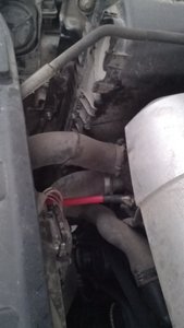

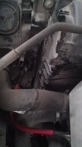

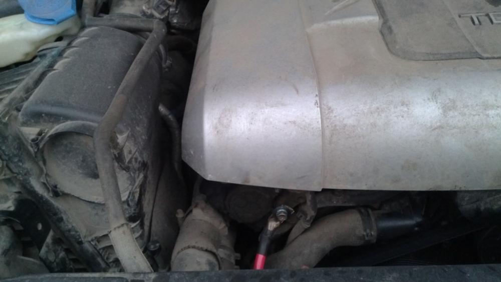

    А можно фотки в студию, куда чего делал с массой ? А то все только на словах пытаются объяснить и то не детально, типа мини-фак сделай, плиз...
  3. Vlad2009
    Vlad2009 Новичок
    22 дек 2009
    60
    Q7 3.0 tdi
    Да там писать то вообщемто не о чем.
    по фоткам все видно. снимаем левую заглушку( стрелка на фото) у левого сидения( на фото, взял у форумчанина) я для удобства еще отстегнул крышку перпендикулярную днищу. ( стрелка на фото) Это масса в салоне. Масса в моторном отсеке где удобно. кидаем с двигателя на корпус. Как все делали помоему это самое удобное место. Массу надо брать 40см. 30мало а 40 несколько многовато, но помоему 35 нет.
    Плюс под капотом помоему просто хвост и на старт от акб под сиденьем не влияет.
