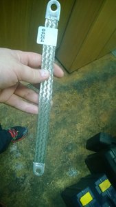

  18. Alex2509
    Alex2509 Живу я здесь
    16 окт 2011
    3.602
    Q7
    я ничего не имею против камаза но эта масса лучше .... так как луженая медь
    идеально (почти штатно) встает в месте раздатка-кузов справа по движению авто

  19. urcaGun
    urcaGun Завсегдатай
    6 окт 2011
    864
    VAG Avant
    А в цифрах это сколько ?
  20. Vlad2009
    Vlad2009 Новичок
    22 дек 2009
    60
    Q7 3.0 tdi
    я поставил массу не плетенку, такой в магазине небыло, да и камазист рядом стоявший сказал невздумай брать это г-но, а возьми лучше которая в изоляции. ее то я и взял. хотя еслиб плетенка была сделана хорошо то она лучше. А которая луженая как у Alex2509 еще лучше.
    Про цифры честно говоря не понял. крутит как летом. правда сегодня температура уже 20-22.
