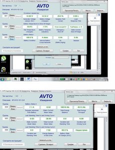

  13. maxjpoll
    maxjpoll Живу я здесь
    27 янв 2012
    2.597
    q7 v12
    #2093 maxjpoll, 28 янв 2014
    это которое Total-Current Mean Value = -38,95 ?
    снимал показания на работающей авто , хотя наверн значения нет
    ну да ... по сравнению с вашей картинкой после заводки авто - в разы

  15. Alex2509
    Alex2509 Живу я здесь
    16 окт 2011
    3.602
    Q7
    допуск до 0,20

  17. DmitriKa
    DmitriKa Участник форума
    16 янв 2012
    121
    Q7/4.2FSI 06
    Поясните если не сложно:
    -0.03 Static-Current Mean Value
    -38.95 Total-Current Mean Value
    Эти значения какими должны быть если акб и ее заряд в норме?
    iPad via Tapatalk

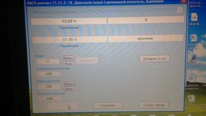

  18. Vlad2009
    Vlad2009 Новичок
    22 дек 2009
    60
    Q7 3.0 tdi
    вот
    но дело действительно не в этом.

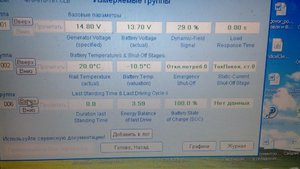

  19. Vlad2009
    Vlad2009 Новичок
    22 дек 2009
    60
    Q7 3.0 tdi
    у меня на аккуме мерил тестером и тоже говорит вася максимум 13.8 вольт. выше не бывает. причем смотрел когда едешь накатом падает до 13.2. Я так понимаю что "Generator Voltage" это то что дает генератор а вот "Battery Voltage" это то что получает аккум . так получается что у меня идет просто недозаряд. и виной тому скорее всего плохой контакт в трех известных точках. Так? массу я прикупил в выхи приверну. ну если это так, то не нашел я видимо нормального сервиса в казани.
      82,2 КБ
      101
  20. БЕГИмот
    БЕГИмот Живу я в AUDI Q7 4М
    26 дек 2011
    7.811
    Красноярский край
    Q7 4М + 4L BUG,07+Q5 CNCD,13
    #2100 БЕГИмот, 31 янв 2014
    Кодирование / адаптация
    И в этом тоже, число в канале адаптации соответствует:
    147 - 10,05 В
    150 - 10,25 В - заводская установка.
    а у вас 166 .... Примерно одна 1 в канале адаптации регулирует 0,07 В, т. е. разница с заводской установкой в 16 увеличит номинал напряжения для отключения вебасто на 1,1 В.
    Итого:
    166 - 11,35 - Что и видим на фото!!!
    Это моя теория, на практике шнурком пробовать нужно уменьшить до 150!!!
