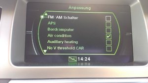

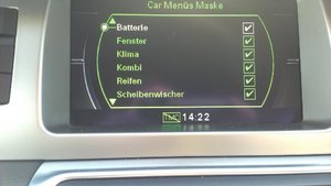

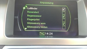

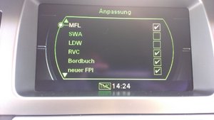

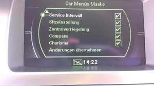

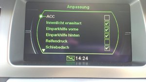

    Вот фото где у меня стоят галочки. Ну возможны вариации в зависимости от комплектации.

  9. Кирилл767
    Кирилл767 Новичок
    14 апр 2011
    45
    Q7 3.0d, 15г.
    Спасибо за фотки. Все ставил не один раз уже. Я думаю что то в на стройках блока или mmi или климата неправильно закодировал или не те цифры поприбавлял (((. Через инженерку не помогает. Куда бы подъехать на севере Москвы к знающим людям, что бы разобраться.
