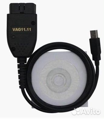

    Друзья, подскажите пожалуйста, как установить сие чудо, или киньте ссылку по установке, пришел шнурок + диск, сам разобраться не могу, слишком много на диске папок, файлов, в каком порядке установка:shock: [​IMG] программа устанавливается, а русификатор с диска в комплекте не могу установить

    Обычно в корне диска идет файл типа readme.txt или иной типа ххх.txt с кратким хелпером по установке.
    Самый простой путь "автозапуск". Проверить так же в "оборудовании" встал ли драйвер "сие чуда".
    Не видя списка, трудно дать совет. Скрин выложи.

    У меня вот какая инфа шла с диском:
    1. Если Вы купили адаптер "Вася диагност 10.6R", то смотрите папку "Вася диагност 10.6R", потому что запустив его с программой из папки "Вася диагност 12.10.1R, 11.11.4R, 11.11.2" получите не рабочий адаптер, который нужно будет перепрошивать.
    2. Если Вы купили адаптер "Вася диагност 12.10.1", то можете запускать его с любой программой с этого диска.
    3. Гарантия на адаптер действительна при условии сохранения пломбы.
    Дальше:
    1. Установить программу "Вася диагност" желаемой версии , можно устанавливать все версии.
    2. Подключить адаптер к USB-порта, если драйвер не установились автоматически, то в "Диспетчере устройств" найти адаптер "Car2diag HEX -USB" и установить для него драйвера. Драйвера находятся на диске в папке "drivers".
    3. Подключить адаптер к автомобилю, без подключения к автомобилю программа будет показывать ошибки с адаптером.
    4. Запустить программу с правами администратора (запускать через созданный ярлык на рабочем столе, или в папке с установленной программой запустить файл "vd.exe").
    5. В настройках программы нажать ТЕСТ, посмотреть увидела ли программа адаптер и если все хорошо - сохранить настройки кнопкой "Сохранить", можно работать.
    ПРИМЕЧАНИЯ:
    1. Сначала подключать адаптер к ноутбуку, а затем к автомобилю.
    2. Если антивирус блокирует или удаляет файл запуска программы "vd.exe" , то отключить антивирус, или настроить антивирус так, чтобы этот файл не проверялся.
    3. Если не видит адаптера , это означает , что не установлены драйвера адаптера .
    4. Если в версии "Вася диагност 12.10.1R " будет писать , что некоторые функции не доступны , то нужно перед запуском программы изменить системную дату на март 2013 года. Для этого можно использовать программу с этого диска " RunAsDate.exe " , программа изменяет дату не для целого компьютера , а именно для нужной программы . Нужно запустить программу " RunAsDate.exe " с правами администратора , нажать кнопку "Обзор" и указать файл "vd.exe" установленной программы "Вася диагност 12.10.1R", по умолчанию это "C:\ВАСЯ диагност 12.10.1R\vd.exe", затем установить дату марта 2013 и нажать кнопку "Запуск".
    P.S. Купил свой шнурок во Львове, соответственно инструкция на украинском, если что не так - ругайте Гугл переводчик :)
    P.P.S. это от Ross Tech шнурок?
